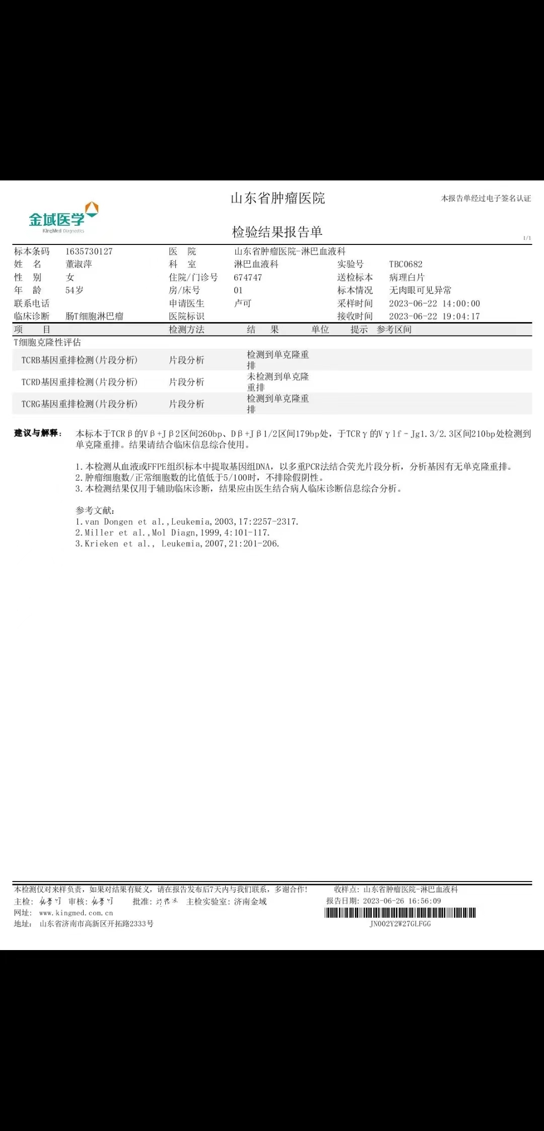

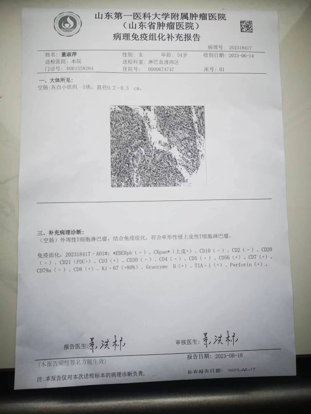

我母亲今年4月,在301医院消化内科查出患有结外nkt淋巴瘤(小肠),之后去北京肿瘤医院治疗,北京肿瘤医院的病理分析也说是,结外nkt淋巴瘤(按照nkt,分期为IIA期,侵及小肠,结肠,腹腔,小肠穿孔,肠梗阻风险极大),但是ebv为阴性,比较罕见。在北京肿瘤医院化疗一次(长春新碱,培门冬酶,环磷酰胺,依托泊苷)之后,因为病床比较难约,之后去了山东肿瘤医院,但是山东肿瘤医院对此比较质疑,认为是单形性亲上皮性淋巴瘤,并且认为应该适当的时候进行切除。在山东肿瘤医院进行了第二次化疗(医生考虑到我母亲身体较为瘦弱,用了信迪利单抗 西达本胺片  地西他滨 ,但是又在最后一天加了静脉应用多柔比星脂质体),化疗结束后,医院要求加做了tcr重排,今天出了结果,显示为ctr重拍阳性,山东肿瘤医院的医生认为,符合单形性亲上皮性淋巴瘤。但是最近几天我母亲自己感觉腹部肿块并没有消除,认为化疗效果并不是那么有效果。请问各位对于病情的确诊,和下一步治疗有一些好的建议吗?

发表于 2023-6-28 16:21:45 来自手机 | 显示全部楼层 来自: 中国云南昆明
NKT淋巴瘤EB血浆检查可能是阴性,免疫组化阴性的不多!把你的病理报告还有免疫组化发出来,让大神们帮你看看!NKT培门冬是有效的化疗药不能少!如果不是还是需要进一步会诊确定是什么?

发表于 2023-6-28 16:46:35 | 显示全部楼层 来自: 中国北京
结外NK/T细胞淋巴瘤中大约有80%来源于NK细胞,表达CD56,不表达CD3,TCR重排阴性,剩下的20%来源于细胞毒性T细胞,TCR重排阳性,表达CD3,不表达CD56。所以,TCR重排阳性并不能否定结外NK/T细胞淋巴瘤的结论,但是EBER阴性的结外NK/T是否存在是有争议的。
2023-10-27
 楼主| 发表于 2023-6-28 17:29:13 来自手机 | 显示全部楼层 来自: 中国江苏徐州
您好,那是按照哪一种病来医治?

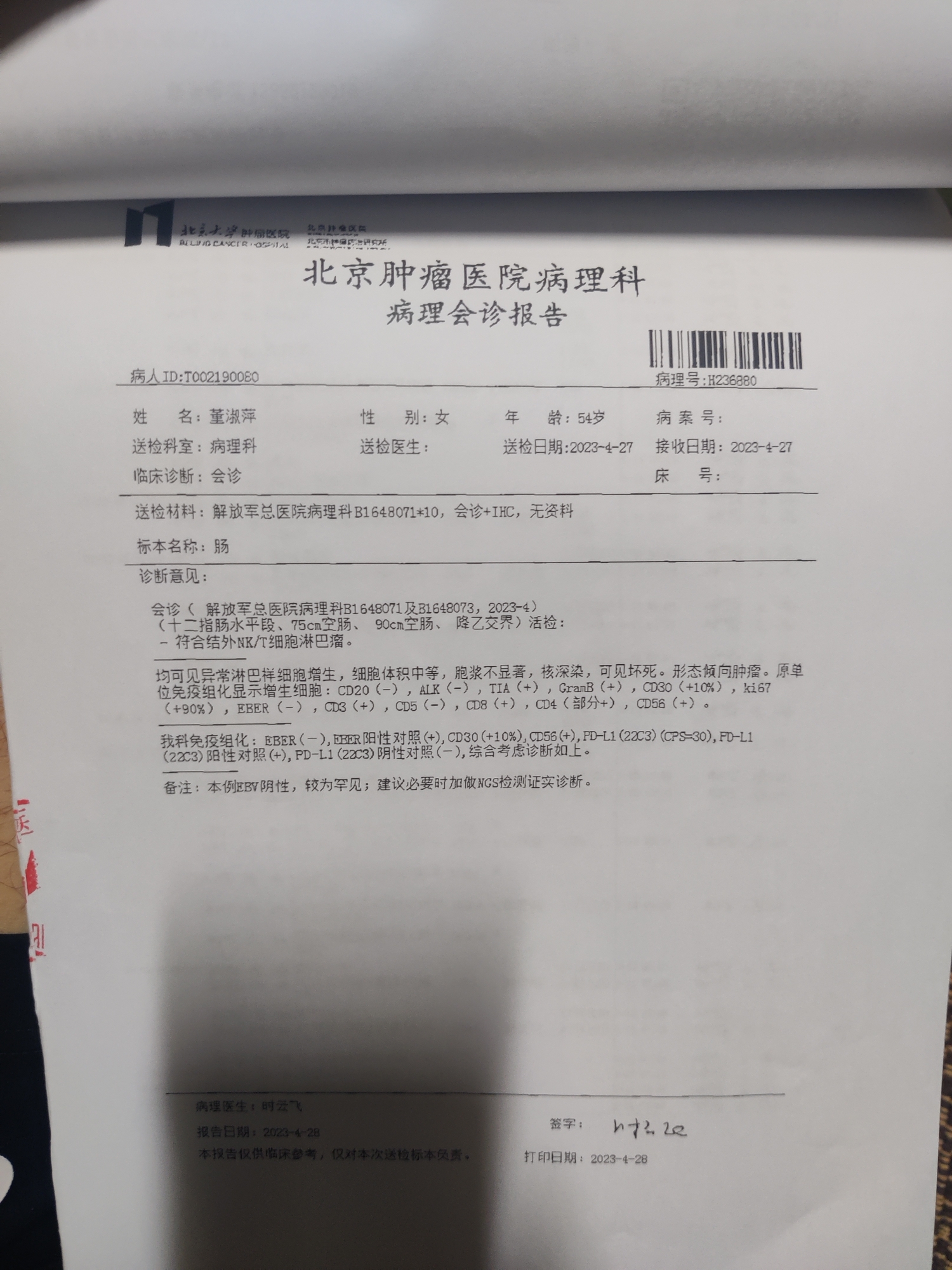

 楼主| 发表于 2023-6-28 17:31:59 来自手机 | 显示全部楼层 来自: 中国江苏徐州
这个是病理报告
394
2025-10-26
发表于 2023-6-28 17:41:43 来自手机 | 显示全部楼层 来自: 中国北京
705010 发表于 2023-06-28 17:31
这个是病理报告
最好做一下二代测序。
2023-10-27
 楼主| 发表于 2023-6-28 17:43:20 来自手机 | 显示全部楼层 来自: 中国江苏徐州
橙色雨丝 发表于 2023-06-28 17:41
最好做一下二代测序。
NGS吗?

发表于 2023-6-28 20:40:26 来自手机 | 显示全部楼层 来自: 中国浙江宁波
如果是肠T,setd2是个很特异性的标志物
