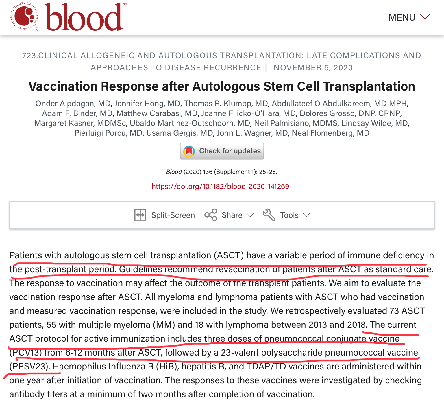

发表于 2023-6-24 09:00:56 | 显示全部楼层 来自: 中国北京
ssllpa 发表于 2023-6-22 19:21
雨丝大神,指南上面有没有说弥漫大B淋巴瘤结疗后接种疫苗是利大于弊还是弊大于利?  我爸爸现在接种了23 ...
美国那边自体移植后都推荐重新接种疫苗。红线部分翻译如下:自体干细胞移植(ASCT)患者在移植后有一段时间的免疫缺陷期。指南建议将ASCT后的患者重新接种疫苗作为标准护理。目前主动免疫的ASCT方案包括在ASCT后6-12个月内接种三剂肺炎球菌结合疫苗(PCV13),然后接种23价多糖肺炎球菌疫苗(PPSV23)。
所以,人家移植后的患者都接种23价疫苗,有什么好担心的呢?
