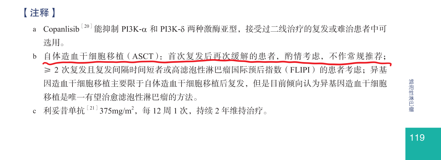

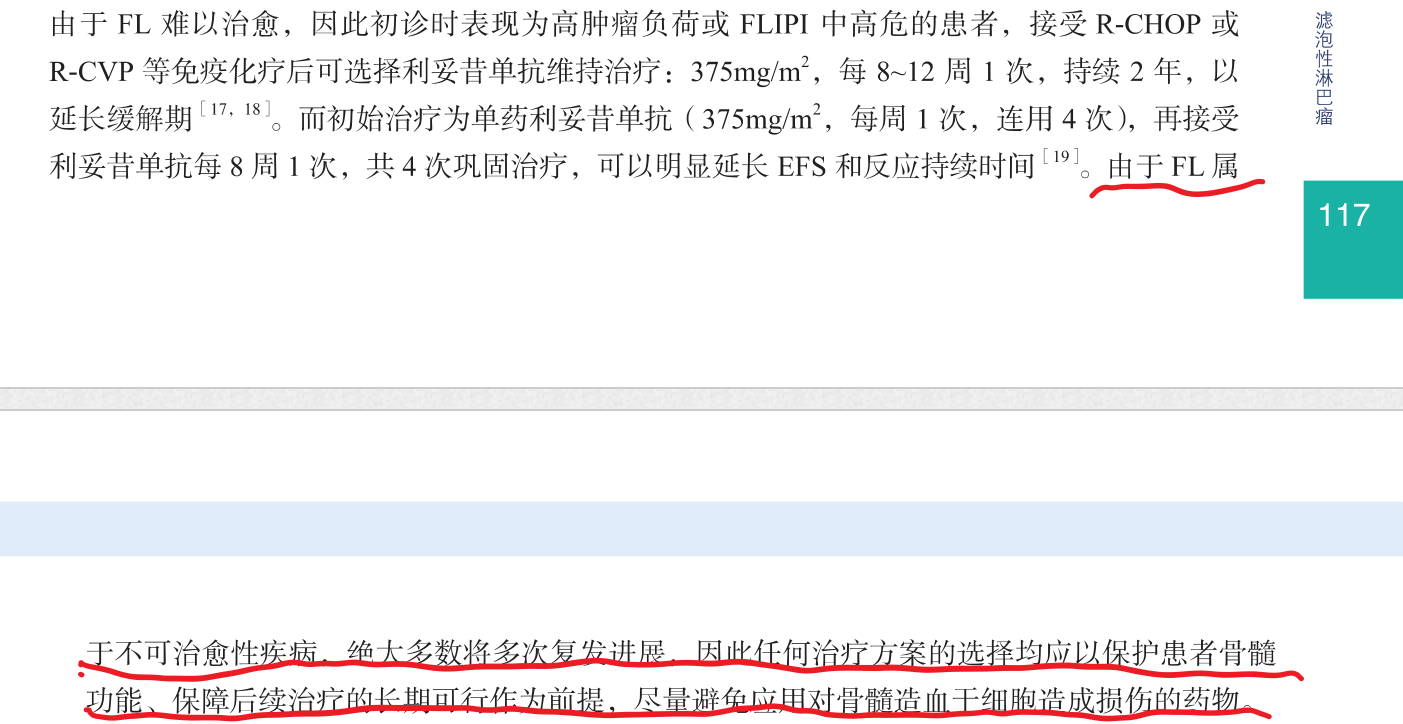

各位铁铁,滤泡性淋巴瘤到底需要不需要自体移植呢?主治医生说为了降低复发的机率还是应该自体移植。纠结啊。
2026-2-28
发表于 2023-5-11 16:49:38 | 显示全部楼层 来自: 中国浙江
看起来你的医生对滤泡的认知与医学界的共识不一样啊。自体造血干细胞移植,不要说一线,就是二线治疗都不一定需要做,三线治疗或者可以考虑,但是随着CAR-T的成熟,将来三线也用不到了。这个问题根本不需要纠结,当你在高速路上,发现每个人行进的方向都与你相反的时候,那一定是你自己逆行了。
摘自2022年CSCO淋巴瘤指南。
回复 支持 10 反对 0

滤泡不建议自体移植,那套细胞也是会多次复发,在cart推行的情况下,还需要自体移植么,做自体移植不是会对造血干细胞造成大的损伤么@橙色雨丝
