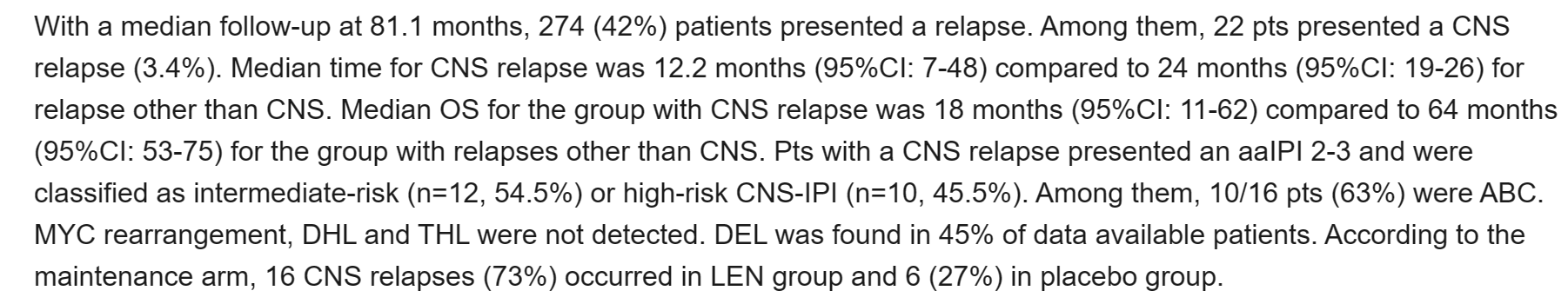

原发睾丸大B对侧放疗的意义非常大,比移植的意义大多了,不做对侧放疗的患者很多出现对侧睾丸的复发。根据REMARC三期临床试验的一项附属研究(https://doi.org/10.1182/blood-2020-136912),R-CHOP方案后来那度胺维持对中枢神经系统的预防没有任何作用,出现CNS复发的患者中有16例(73%)发生在来那度胺维持组,有6例(27%)发生在安慰剂组,来那度胺甚至还不如安慰剂。
