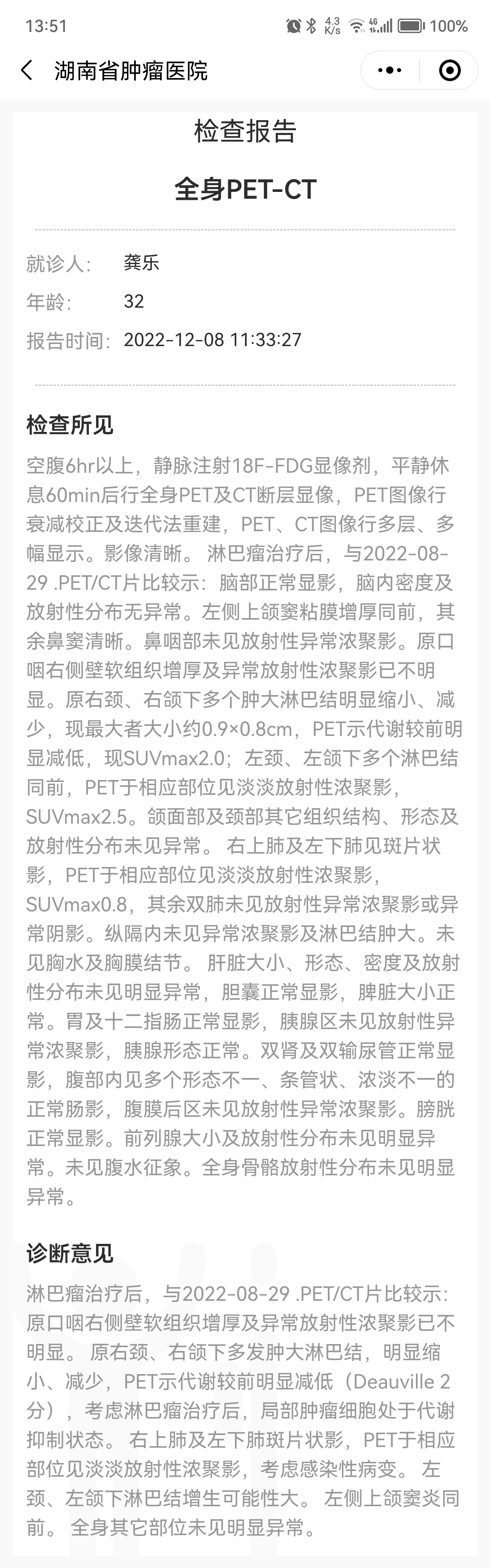

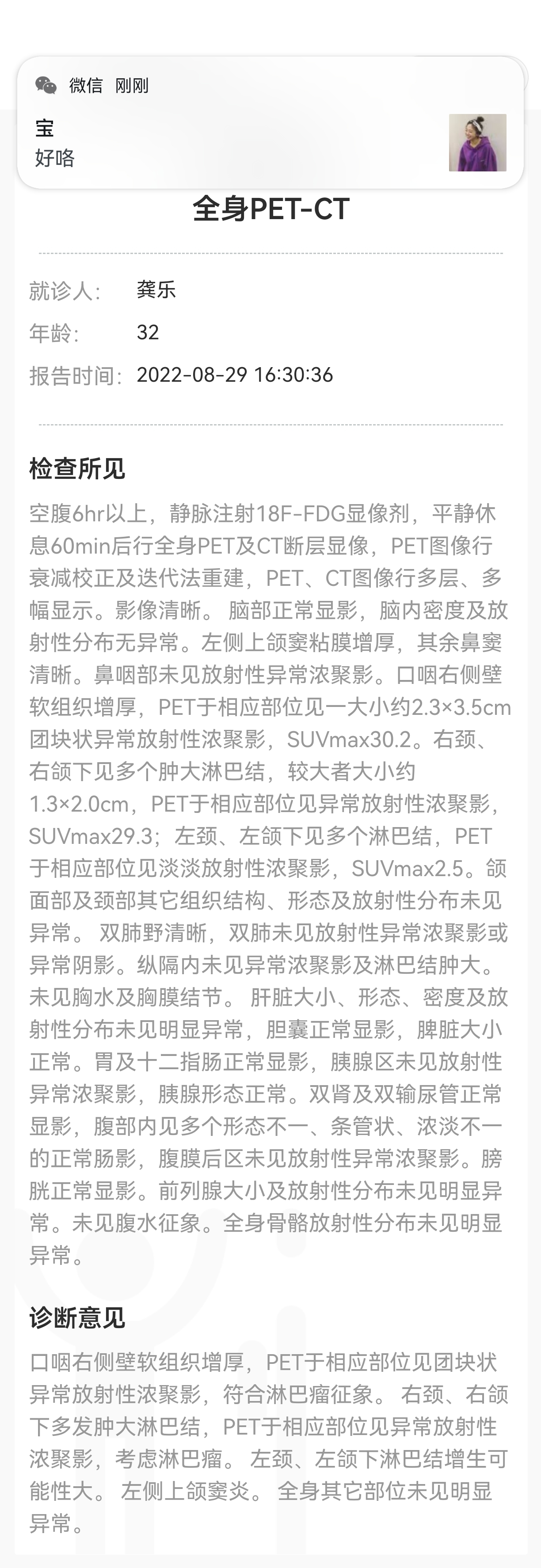

各位大佬,本人于2022年8月27日病理活检出弥漫大B细胞淋巴瘤,双表达,非生发中心。于9月1日开始在湖南省肿瘤医院使用R-DA-EPOCH方案治疗,目前已化疗4次,对比pet-ct结果如图(四疗后多维尔评分2分)。
目前医院担心新冠感染风险,想将我的治疗方案改成R-CHOP,请问各位大佬是否可行?

除了原发纵隔大B和双重打击以外,其它的大B用R-CHOP基本上都没问题,DA-EPOCH-R并不比R-CHOP更好。

我就是打了epoch,后面改成rchop了,没关系的,可能医生觉得你骨髓抑制太严重了

最好别,因为你用了重药,你改轻的获益率下降,还增加耐药性了。没办法才妥协,有办法最好坚持原方案。

收到,谢谢啦,我和医生说说看。

医生说我四疗之后有肺部感染,然后加上现在疫情严重,考虑我已经完全缓解,CR了。就跟治疗组商量了一下,改成了R-CHOP。

你2分了都算cr了,没事的
