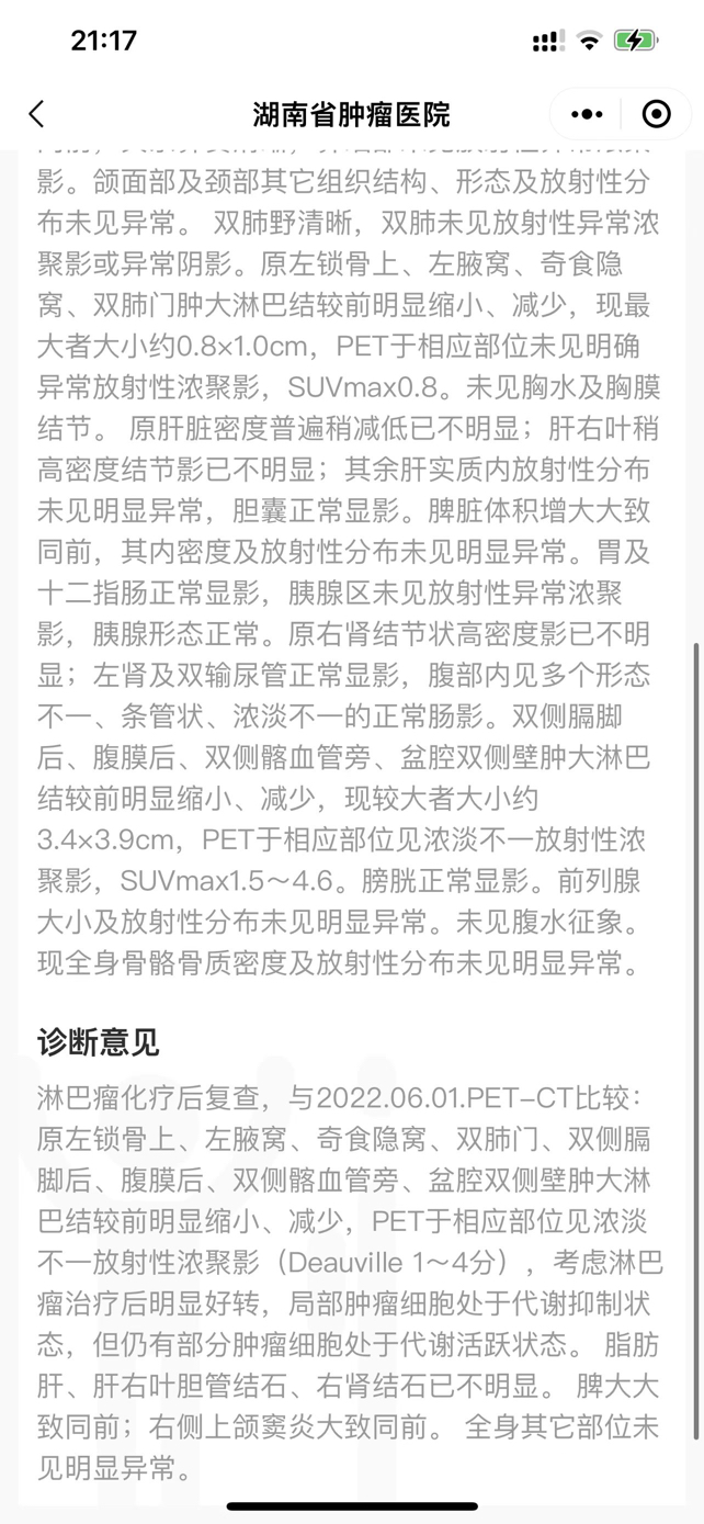

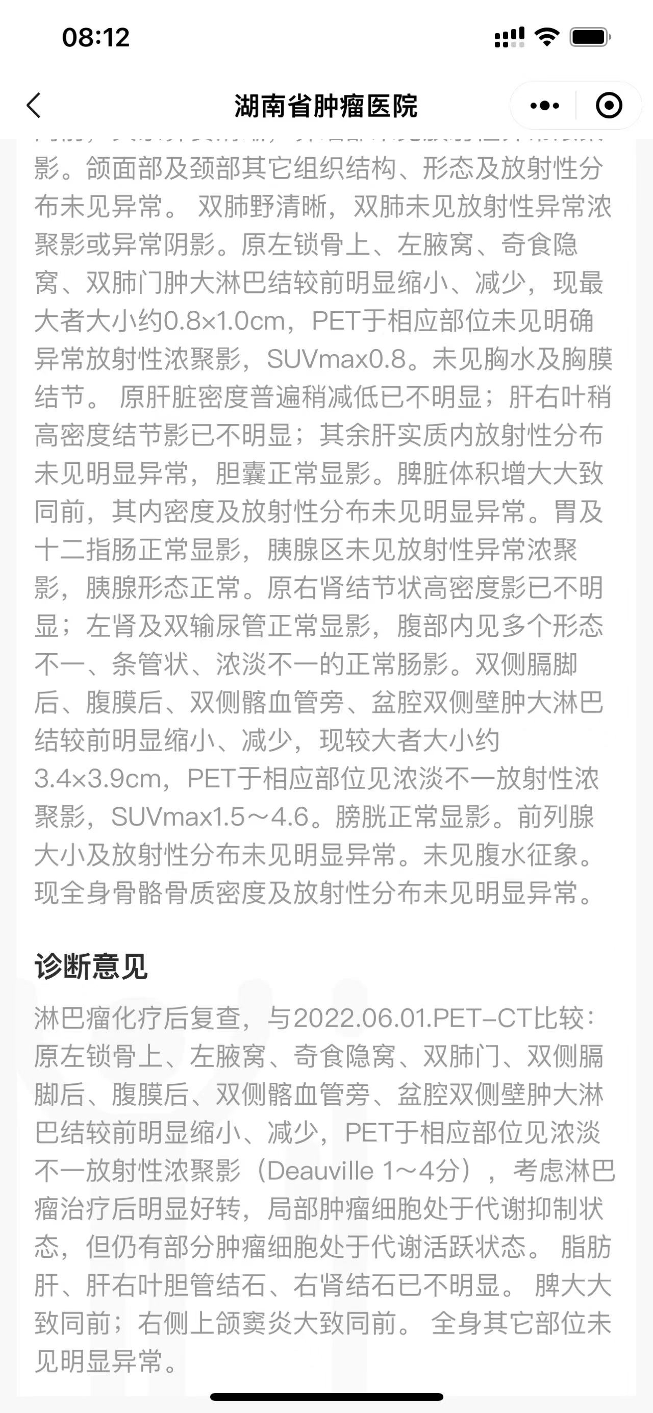

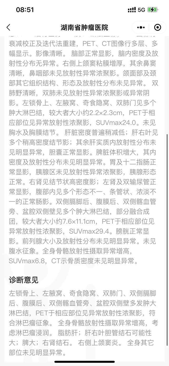

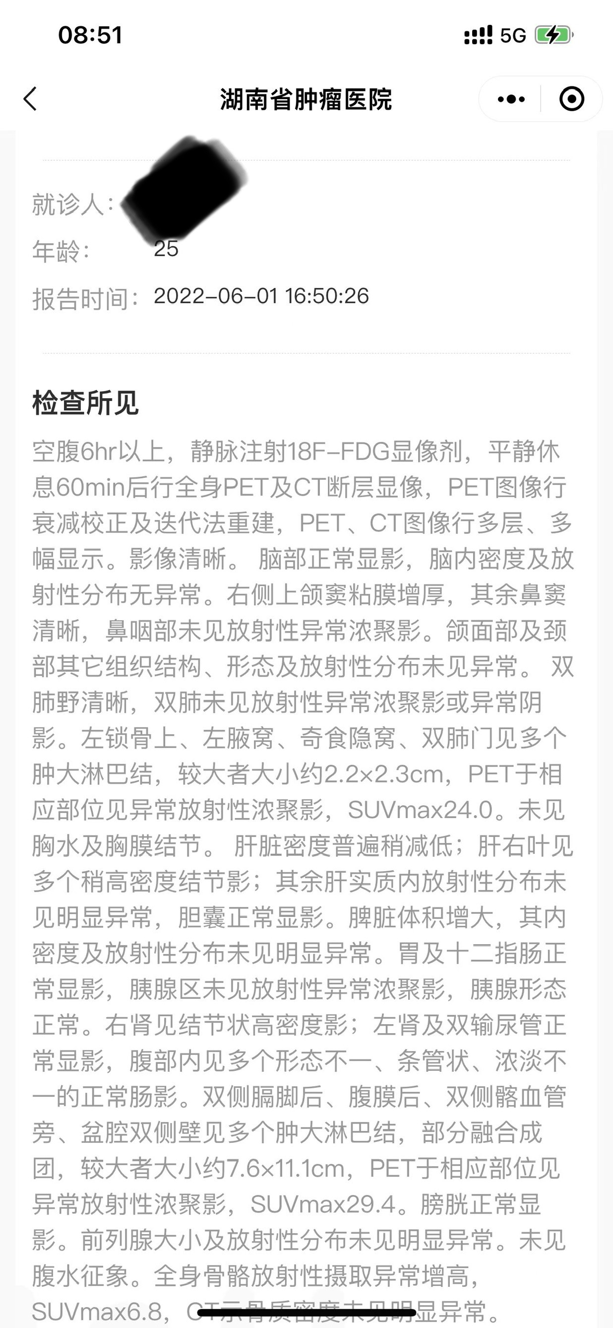

求大佬帮忙看一下,男朋友二疗结束后Deauville评分1~4分(一二张图是没做化疗前的第一次petct结果,第三张图是二疗结束后第二次petct结果),请帮忙看下这个petct检查结果怎么样?医生说结疗后还要打pd1巩固治疗

大概是核医学科大夫对多维尔评分标准有点误解,之前也见到过这种情况,对身体不同部位分别打分,其实没有必要,只需对排除炎症后的最高摄取值部位给一个评分就行了,或者不打分也行,给出纵隔和肝脏的摄取值,临床医生可以自己判断。

为什么第二次petct的Deauville评分是1-4分?
我还想请教一下老师们为什么第二次petct的Deauville评分是1-4分而不是和别人一样固定在1分或者2分,不太懂这个结果的好与坏

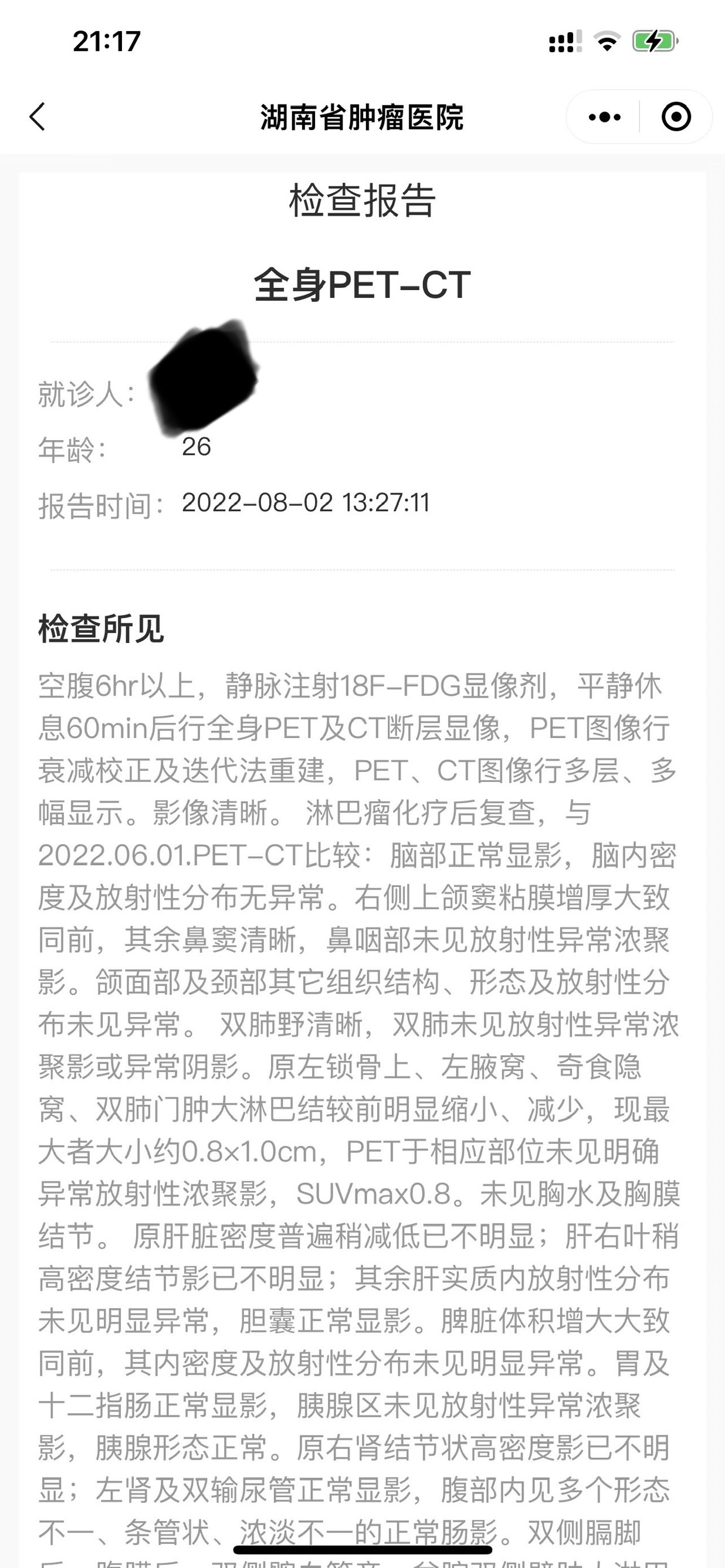

第二次petct检查结果
老师,我重新找他要了一份petct检查结果,麻烦您帮忙看一下,非常感谢!
