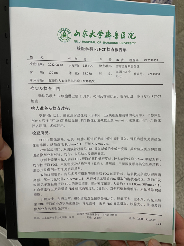

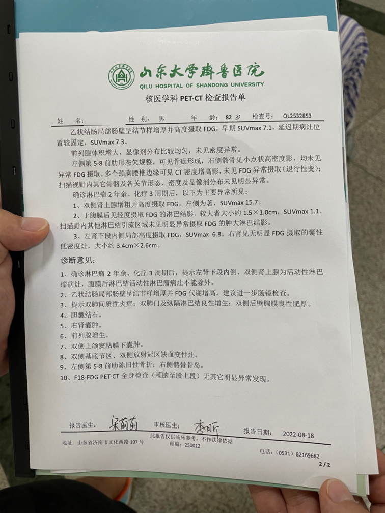

之前用过三次R2方案,现在在齐鲁医院血液科,老人来了查的肝不好,利妥昔单抗没法用了,心脏18年下过支架,这边医生推荐使用cop方案,还有更好的方案吗。@橙色雨丝 老师,这个方案可以吗。是不是太弱了。怎么和医生沟通呢。
