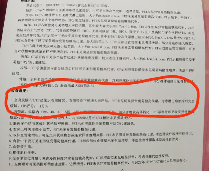

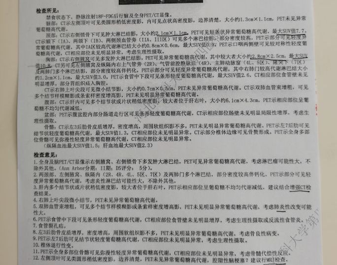

请问大神怎么看是不是低肿瘤负荷啊?治疗过程中除了乏力,免疫球蛋白G从11点多下降到6点多,没有别的了。下图是第一次和最近的pet

发表于 2022-7-5 14:42:13 来自手机 | 显示全部楼层 来自: 中国陕西西安

如果病理是一半滤泡3A,一半大B4A(非生发),CR,年龄小于60。骨穿阴性,单R维持有必要吗?谢谢
