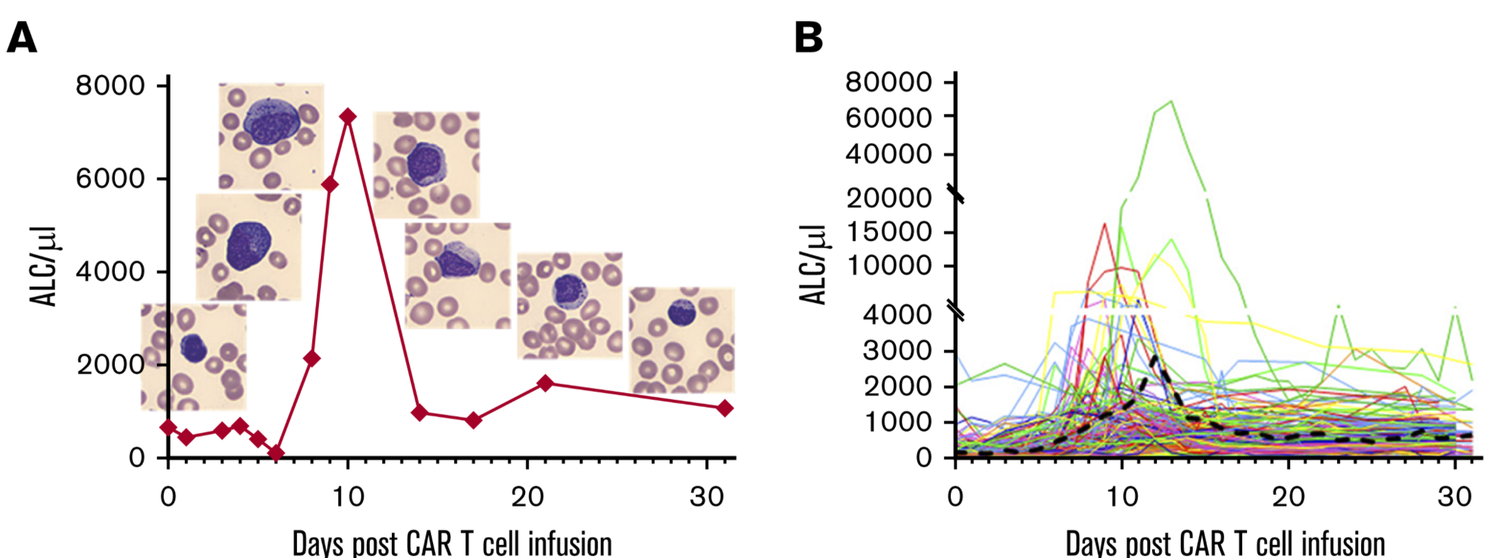

图A是CAR-T后外周血淋巴细胞绝对值的较为典型情况,图B是一组病人的情况,可以看出显著的扩增发生在10天左右,再等几天看吧。
回复 支持 3 反对 0

 楼主| 发表于 2021-9-17 14:17:16 来自手机 | 显示全部楼层 来自: 中国
雨丝老师,谢谢您分享这么专业的数据!放下焦虑!再等几天!

发表于 2021-9-20 10:00:49 | 显示全部楼层 来自: 中国
橙色雨丝 发表于 2021-9-17 09:38
图A是CAR-T后外周血淋巴细胞绝对值的较为典型情况,图B是一组病人的情况,可以看出显著的扩增发生在10天 ...
请问雨丝大神,cart回输后8天,淋巴细胞增高说明扩增的好吗?

发表于 2021-9-20 11:34:21 | 显示全部楼层 来自: 中国北京
CAR-T细胞也是淋巴细胞,如果CAR-T细胞发生显著的体内扩增,淋巴细胞计数必然是会增加的。

发表于 2021-9-20 18:04:48 | 显示全部楼层 来自: 中国
谢谢雨丝大神,请问t细胞在体内的扩增情况主要看哪些指标?

发表于 2021-9-21 07:50:52 | 显示全部楼层 来自: 中国北京
流式细胞学检查。
