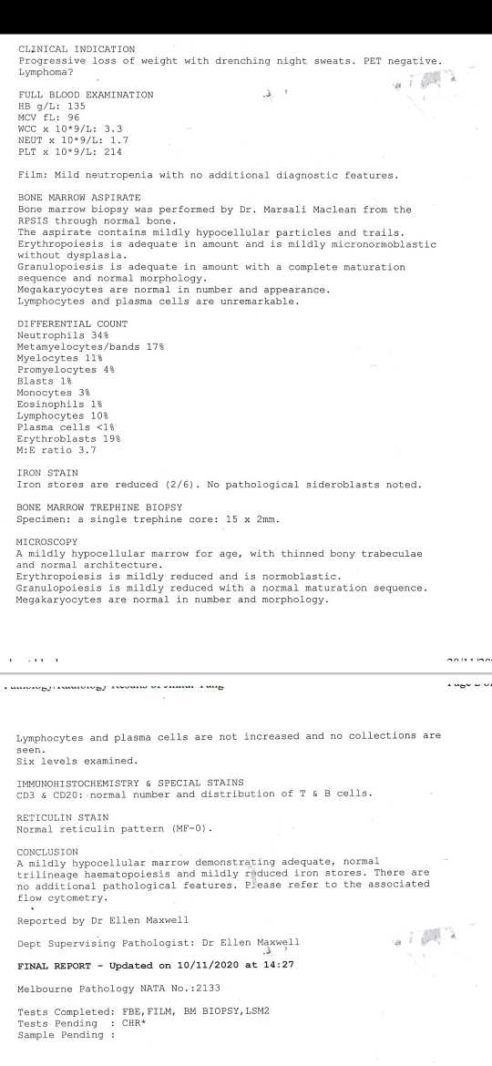

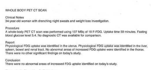

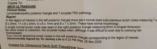

今年三月开始盗汗,每个月陆续盗汗十来天,伴随体重下降,头晕,间断的低烧37.123度,有时皮肤痒,喉咙一直异物感。十月的时候查了b超,肠胃镜,喉镜,增强ct, 脑部核磁,pet ct, 骨穿。肠胃镜发现胃炎,食道炎,食道肠化生。pet ct查出肝脾肠肾生理性摄取,也不告诉我是摄取多少。b超查出颈部有五个小淋巴结,最大11*6*2mm, 其他都正常。主治医生不给我活检,无论我问什么问题都说我没生病,让我看心理医生。我知道我是有轻度脂肪肝的,我想问问大家这个pet ct显示肝脾肠肾这么多内脏有生理性摄取,这个很严重吗?下一步我该怎么办?好担心。
下面附有骨穿,pet ct,b超报告
@橙色雨丝 @086战斗
391
2025-8-13
发表于 2020-11-29 13:57:24 | 显示全部楼层 来自: 中国北京
生理性摄取,不是病理性摄取,多高并不重要,因为是正常的。根据你提供的检查报告,目前没有任何依据怀疑淋巴瘤或白血病。

太感谢雨丝大神这么迅速的回复,请问这么多内脏全部生理性占位可能吗?会不会有误诊的可能性。我担心脾脏淋巴瘤浸润@橙色雨丝
391
2025-8-13
发表于 2020-11-29 14:06:08 | 显示全部楼层 来自: 中国北京
明天在哪里 发表于 2020-11-29 14:01
太感谢雨丝大神这么迅速的回复,请问这么多内脏全部生理性占位可能吗?会不会有误诊的可能性。我担心脾脏 ...
什么“占位”?没看见那个地方说有“占位”,不要自己吓唬自己。总的来说除了骨髓造血稍微低一点之外什么异常也没发现。

不好意思,再多请教雨丝大神一个问题。请问什么问题可能会造成脾脏生理性摄取呢?@橙色雨丝
47
2021-4-28
 楼主| 发表于 2020-11-29 14:12:56 | 显示全部楼层 来自: 澳大利亚
雨丝大神,我目前再不需要做更多的检查吧
833
1532
瑞金
2025-7-16
发表于 2020-11-29 14:35:11 | 显示全部楼层 来自: 中国浙江
这是哪个国家的
391
2025-8-13
发表于 2020-11-29 14:40:00 | 显示全部楼层 来自: 中国北京
只有死人才会没有任何摄取。

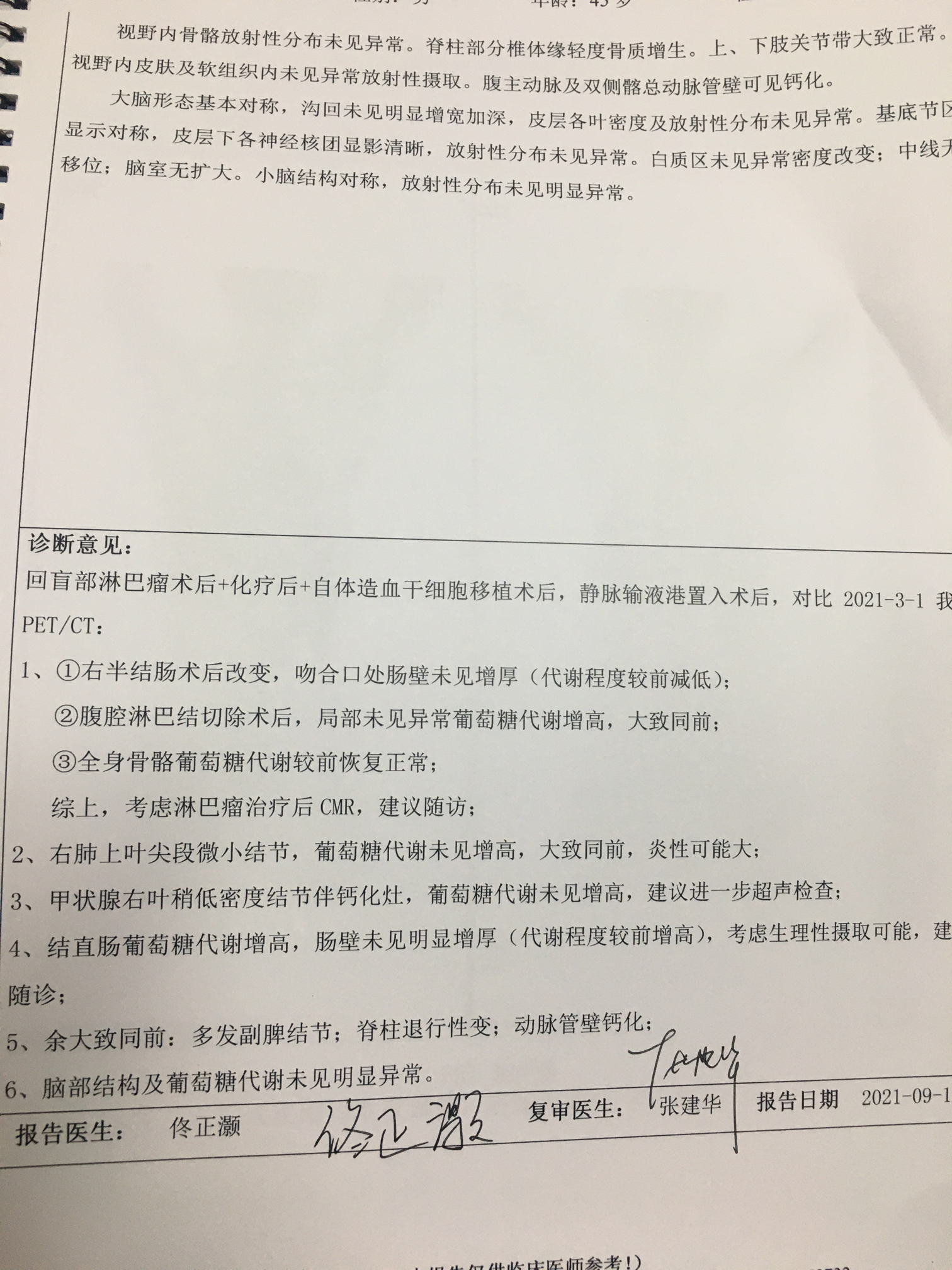

你好,我想让你帮我老公看看移植四个月的pet结果,我想问问什么叫生理性摄取值?因为我老公原发就在回盲部,所以我还是担心!移植后的乳酸脱氢酶也一直在300就是降也是三俩的降。麻烦你给看看,谢谢
明天会更好!
56
243
1529
2025-7-21
发表于 2021-9-14 19:15:24 来自手机 | 显示全部楼层 来自: 中国河北
他最近一个多月还拉肚子.
明天会更好!
391
2025-8-13
发表于 2021-9-15 08:17:15 | 显示全部楼层 来自: 中国北京
温柔的坚持 发表于 2021-9-14 19:14
你好,我想让你帮我老公看看移植四个月的pet结果,我想问问什么叫生理性摄取值?因为我老公原发就在回盲 ...
正常。

发表于 2021-9-15 13:07:47 来自手机 | 显示全部楼层 来自: 中国河北
意思是这个生理摄取没事是吗?
明天会更好!
56
243
1529
2025-7-21
发表于 2021-9-15 13:14:44 来自手机 | 显示全部楼层 来自: 中国河北
我就是看到那个回盲部的值高,所以担心那个

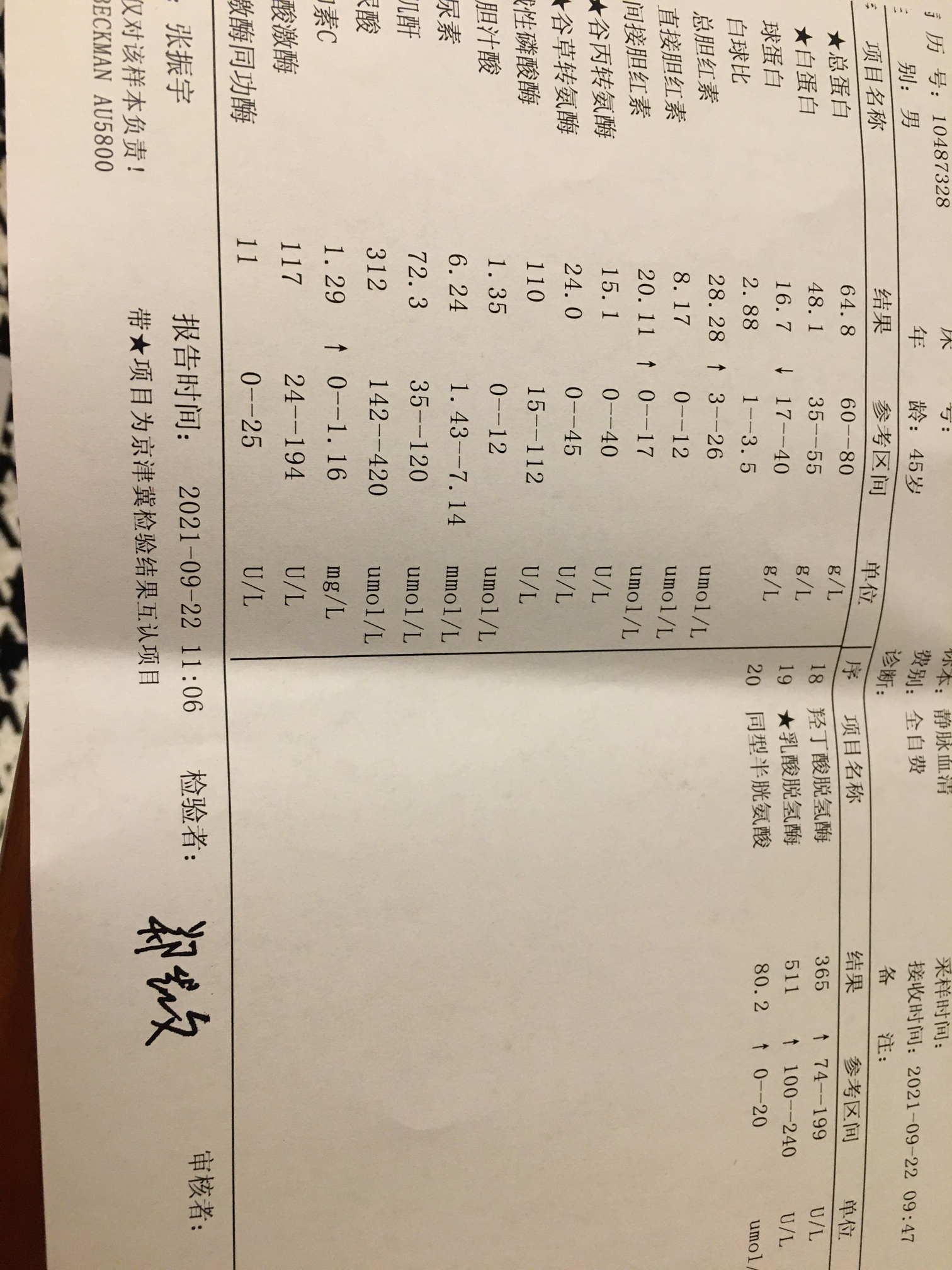

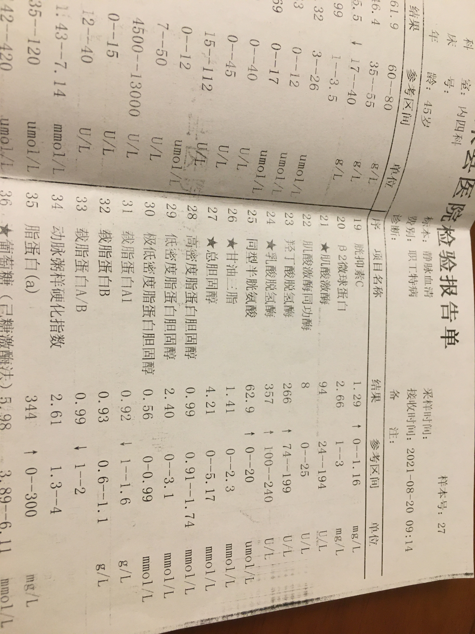

发表于 2021-9-22 18:53:29 来自手机 | 显示全部楼层 来自: 中国河北
雨丝,还得麻烦你给看看我老公今天查了血,乳酸脱氢酶511,一个月前是357,前两天刚做了pet,说的是生理摄取值,我想问问我现在应该咋办?有点着急,希望给我回复一下!谢谢
明天会更好!
56
243
1529
2025-7-21
发表于 2021-9-22 18:56:43 来自手机 | 显示全部楼层 来自: 中国河北
是做肠镜还是吃靶向药?
明天会更好!
391
2025-8-13
发表于 2021-9-23 07:58:24 | 显示全部楼层 来自: 中国北京
温柔的坚持 发表于 2021-9-22 18:56
是做肠镜还是吃靶向药?
如果PET没事就继续观察随访。
