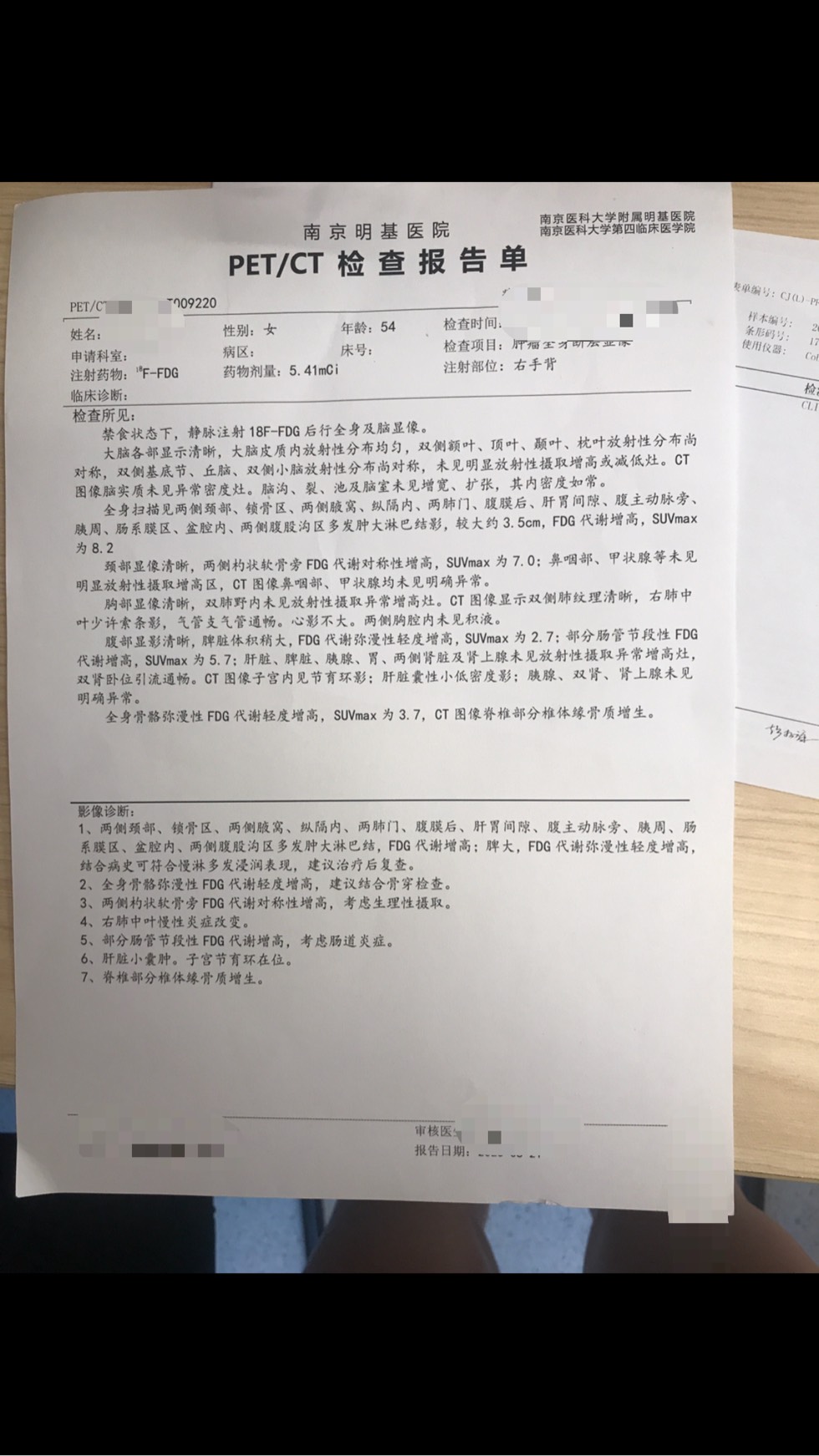

母亲慢淋观察等待3年,今年开始治疗,昨天医生看我妈的血常规报告白细胞一天14万涨到16,觉得涨的过快。血红蛋白86,血小板正常。让我去做一个petct看看有无转化可能。妈妈脖子上有一个5cm的淋巴结,但是从3年前到现在就一直有的,现在也没有进行性增大。腹股沟也摸不到淋巴结。也没有发热,体虚等b症状。网上查了suvmax大于5就有一半转化可能是这样吗?另一半考虑是炎症。可是我妈现在没感冒喉咙痛啥的,应该没炎症吧!医生今天休息不会来。有点急。请了解情况或者有经验的网友帮忙先解答一下。

慢淋怀疑转化时,做pet的目的是在SUVmax之处为活检定位。SUVmax=8.2有可能是转化,应在此处活检,是否转化看免疫组化结果。
江苏人民医院血液科的李建勇团队是全国诊治慢淋的No.1,对Richter转化也有不少研究和经验。
