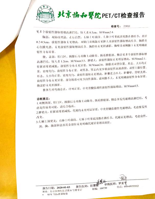

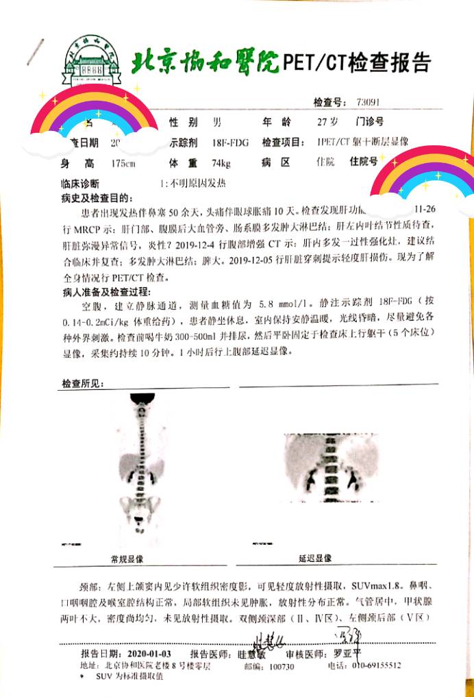

确诊之前,有心率过速中午汗多饿了手抖的症状吗?看看我我儿子做的ptct帮忙指点一下

我现在查百度查的眼睛都快瞎了,淋巴瘤金标准就是活检,可是淋巴结都是很深的部位,大夫不建议做,按症状试吃结核药,吃激素退烧了,吃结核药之前也就是发烧两个半月的时候膝盖上下手肘上下出现粉色手指肚大小的红斑按着疼,膝关节踝关节跟着疼,过几天有好转的现象,跟着就吃结核药和激素药,吃激素药第二天就退烧了,第三天体温就正常了,过8天以后测血沉c反应蛋白都正常了,肝功能指标也逐渐下降,现在就是心率过快跳的冬冬的,白天出大汗饿了手抖,现在病因没找到很担心,求大家帮帮忙看看咋办啊
202
2020-8-26
 楼主| 发表于 2020-2-13 21:17:35 | 显示全部楼层 来自: 中国
肝穿做了怀疑药物肝损伤,肝部增强核磁提示异常灌注,后期继发的红斑怀疑脂膜炎正在做病理,因为疫情迟迟未出结果。骨穿没事

有点像我以前得霍奇金,天天发烧,血沉也70多 乳酸脱氢酶 贝塔2微球蛋白都不正常,我当时心率130以上一直快了3个月上了化疗就好了,应该白细胞特别是中性粒细胞和c反应蛋白会随着发烧而起伏,因为有些个体的霍奇金炎症反应还是挺特殊的,当然也不是专利,霍奇金到是并发嗜血综合症最多的疾病,不过最后还是要看淋巴活检才能确定。

你儿子确诊了吗,pet报告和我一样

没确诊,现在吃激素药控制发烧,体表看不见淋巴结,腹腔做b超看不着淋巴结,医生让继续观察,皮肤活检没事可能是发烧的应急反应,现在就是血常规有些不正常了,淋巴细胞绝对值高4.69(1.1-3.2),平均血红蛋白含量和浓度都是下线偏低一点点,不知道什么原因

派特好像显影剂可以报销,大概报销以后五千多。不记得了
