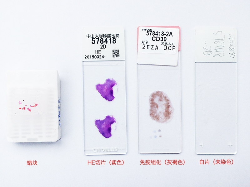

       1.切片:HE,免疫组化,白片或者蜡块。
        首先请大家认识一下这几张切片的样子,如下图。这几种切片都可以直接去到活检医院的病理科窗口办理借片,一般无需挂号,其中:HE、免疫组化和蜡块需要交一定押金借取,会诊完还回医院即可退回押金;白片需要向病理科交纳切片费用,具体以每个科室收费为准。白片的规格为3-4微米的挂胶烤干白片。
          具体分一下几种情况借取。
         (1)如果病理报告未出的情况下,请切取15张3-4微米的胶白片或者直接借蜡块;
         (2)病理报告已出的情况下,给出倾向性的分型或者准确的分型情况下,建议借HE,免疫组化和十张白片三种切片;部分病理科的免疫组化切片不外借,那么借HE和十五张白片或者HE和蜡块。
         (3)如果是多个部位或者二次甚至多次活检的患者,每个报告借取情况同上。

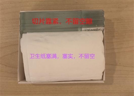

            (1)纸质盒子包装,切片靠在一起,空余部分用卫生纸塞满。如图:

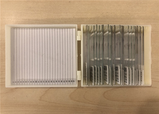

               (2)专业切片盒包装,每张切片放进卡槽,如图:

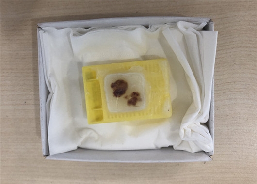

              2.切片和资料整体包装:切片用泡沫纸包裹和纸质版资料放入快递盒子,如图:
